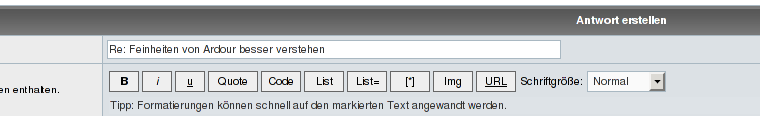

Übrigens: es gibt beim erstellen von Posts oben so Buttons, nutze die doch bitte.
